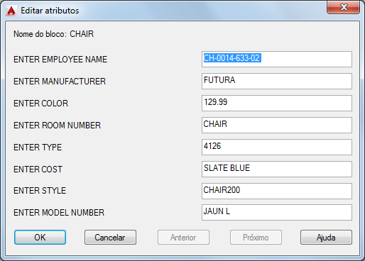

Altera as informações de atributo em um bloco.
Esta caixa de diálogo altera os valores de atributos de bloco específicos. Para alterar propriedades do atributo como posição, altura e estilo, utilize -EDITARATRIB.
As seguintes opções são exibidas.
Indica o nome do bloco selecionado. O valor de cada atributo contido no bloco é exibido na caixa de diálogo.
Exibe os oito primeiros valores de atributo contidos no bloco. É possível editar os valores de atributos. Você não poderá editar valores de atributo em camadas bloqueadas.
Atributos de múltiplas linhas são exibidos no Editor de texto no local, com a barra de ferramentas Formatação de texto e a régua. Dependendo da configuração da variável de sistema EDITATRIBNOLOCAL, a barra de ferramentas Formatação de texto exibida é a versão abreviada ou a versão completa.
Para usar um campo como valor, clique com o botão direito e clique em Inserir campo, no menu de atalho, para exibir a caixa de diálogo Campo.
Exibe os oito valores de atributos anteriores.
Exibe os próximos oito valores de atributos.
