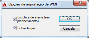

Controla se os meta-arquivos mantêm larguras de linha relativas e se são importados como estruturas de arame ou objetos sólidos.
As seguintes opções são exibidas.
Importa objetos como estruturas de arame, sem preenchimento. Se esta opção estiver desativada, os objetos serão importados como objetos preenchidos.
Mantém as larguras relativas de linhas e bordas. Se esta opção estiver desativada, as linhas serão importadas com largura zero.
