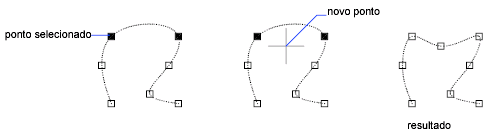

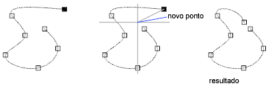

Add
Adiciona pontos de ajuste à spline.
Após selecionar um ponto de ajuste, especifique um novo ponto de ajuste a ser adicionado à spline na direção do próximo ponto de ajuste, que será ressaltado automaticamente.
Se selecionar o último ponto de ajuste de uma spline aberta, o novo ponto de ajuste é adicionado no final da spline.
Se você selecionar o primeiro ponto de ajuste em uma spline aberta, poderá optar por especificar se o novo ponto de ajuste será adicionado antes ou depois do primeiro ponto.
