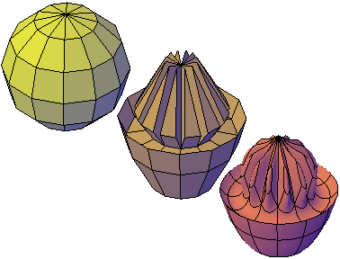

A modelagem de malha é uma poderosa forma para projetar, mas níveis maiores de suavidade aumentam a complexidade e podem afetar o desempenho. Você pode trabalhar de forma mais eficaz se concluir as operações de edição, como a edição com alças, a extrusão e divisão de faces em objetos de malha que não foram suavizados. (Ou seja, seu nível de suavidade é 0).
esfera em malha modelada pela edição de alças e extrusão e a seguir suavizada
