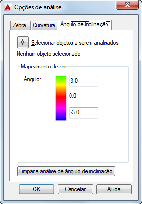

Guia Ângulo de inclinação (caixa de diálogo Opções de análise)
Altera as configurações de exibição da análise de ângulo do modelo de objetos sólidos e de superfície.
Lista de opções
As seguintes opções estão disponíveis:
Selecionar objetos para analisar
Solicita que você selecione os objetos da superfície a serem analisados. Ao terminar a seleção de objetos, pressione Enter retornar para a caixa de diálogo.
Mapeamento de cor
Usa verde para o maior ângulo de inclinação, vermelho para o ângulo médio de inclinação e azul para o menor ângulo de inclinação.
Ângulo
Define o valor para o maior e o menor ângulo de inclinação. O ângulo de inclinação é o ângulo em graus entre o normal da superfície e o plano UCS.
Inserir um valor para o maior ângulo permitido. Quando o ângulo do objeto alcança este valor, ele é exibido em verde. (variável de sistema VSADRAFTANGLEHIGH)
Exibe o valor médio para os ângulos alto e baixo. Quando o ângulo do objeto alcança este valor, ele é exibido em vermelho.
Inserir um valor para o menor ângulo permitido. Quando o ângulo do objeto alcança este valor, ele é exibido em azul. (variável de sistema VSADRAFTANGLELOW)
Limpar a análise do ângulo do modelo
Remove a exibição da análise de curvatura em todos objetos no desenho atual.
