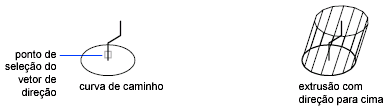

Selecione uma linha, arco, círculo, elipse ou polilinha, para varrer em um caminho reto. A seguir selecione uma linha ou polilinha para determinar o primeiro e último ponto do vetor de direção, que indica a direção e o comprimento da malha poligonal.
A variável de sistema MESHTYPE define qual tipo de malha é criada. Os objetos de malha são criados por padrão. Defina a variável como 0 para criar malhas poligonais ou de polifaces herdadas.
Para malhas poligonais, SUPERTAB constrói uma malha 2 por n, onde n é determinado pela variável de sistema SURFTAB1. A direção M da malha é sempre 2 e se estende ao longo do vetor de direção. A direção N se estende ao longo da curva de caminho. Se a curva de caminho for uma linha, um arco, um círculo, uma elipse ou uma polilinha de ajuste de spline, as linhas de tabulação serão desenhadas dividindo a curva de caminho em intervalos de tamanhos iguais definidos por SURFTAB1. Se a curva de caminho for uma polilinha sem ajuste de spline, as linhas de tabulação serão desenhadas nas extremidades dos segmentos de reta e cada segmento de arco será dividido em intervalos definidos por SURFTAB1.
Os prompts a seguir são exibidos.
Objeto para a curva do caminho
Especifica qual objeto é varrido ao longo do caminho.
A curva de caminho define a superfície aproximada da malha poligonal. Ela pode ser uma linha, um arco, um círculo, uma elipse ou uma polilinha em 2D ou 3D. A malha é desenhada começando no ponto na curva de caminho mais próximo ao ponto de seleção.
Objeto para o vetor de direção.
Especifica uma linha ou uma polilinha aberta que define a direção da varredura.
Somente o primeiro e o último pontos de uma polilinha são considerados. Os vértices intermediários são ignorados. O vetor de direção indica a direção e o comprimento da forma para extrusão. A extremidade selecionada na polilinha ou linha determina a direção da extrusão. A curva de caminho original é desenhada com linhas largas para ajudar você a visualizar como o vetor de direção controla a construção de uma malha tabulada.
