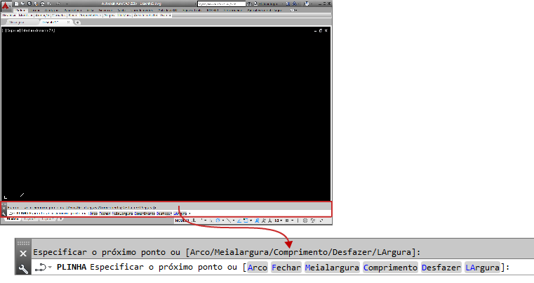

A janela de comandos encaixada tem a mesma largura da janela do aplicativo. Ela é exibida em uma posição fixa acima ou abaixo da área de desenho.
Você pode desencaixar uma janela de comando se clicar nela duas vezes. É possível encaixar ao arrastá-la para a aresta superior ou inferior da área de desenho.
A janela de comandos está encaixada por padrão para alguns sistemas operacionais e temas do Windows.

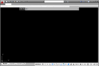

Se a janela de comando não estiver encaixada ou ancorada, ela é flutuante.
Você pode mover a janela de comandos flutuante para qualquer lugar na tela, redimensionar sua largura e altura também aumentar sua transparência.
Se você mover ou redimensionar a janela do aplicativo, o comando da janela ancorada mantém a sua posição relativa.
Você pode redimensionar a janela de comandos na vertical, arrastando a barra de divisão, localizada na aresta superior ou inferior da janela. Redimensione a janela na horizontal, arrastando a aresta direita ou esquerda.
