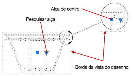

A ilustração mostra duas vistas de desenho da documentação do modelo, uma vista base e uma vista de detalhe, que foram selecionadas se clicar sobre elas.
Por que é importante saber onde está a borda da vista do desenho? Se você deseja selecionar a vista de desenho, clique em uma área vazia dentro da borda do desenho. Considere a vista de detalhe na ilustração. Ela contém uma borda da vista de detalhe circular que se estende para além da borda da vista do desenho. Se você clicar dentro da borda da vista de detalhe, a vista de desenho não estará selecionada, a não ser que o ponto clicado esteja dentro da borda da vista do desenho.
