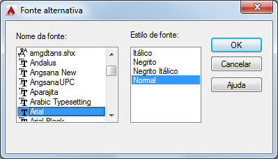

Caixa de diálogo Fonte alternativa
Especifica a localização do arquivo de fontes a ser utilizado se a fonte original não puder ser localizada e uma fonte alternativa não for especificada no arquivo de mapeamento de fontes.
Métodos de acesso
Caixa de diálogo Opções, guia Arquivos
Também é possível definir o local do arquivo de fonte alternativa utilizando a variável de sistema FONTALT.
Se uma fonte alternativa não for selecionada, quando um desenho contendo fontes que não possam ser localizadas for aberto, uma caixa de diálogo será exibida, onde é possível especificar uma fonte a ser usada para cada fonte ausente.
Lista de opções
As seguintes opções são exibidas.
Font Name
Lista o nome da família de fontes de todas as fontes TrueType registradas e todas as fontes SHX na pasta Fonts.
Font Style
Especifica a formatação dos caracteres da fonte, com o itálico, negrito ou normal. Se a fonte inexistente for uma Big Font, esta opção mudará para Big Font e irá relacionar todos os arquivos Big Font disponíveis de um idioma asiático.
