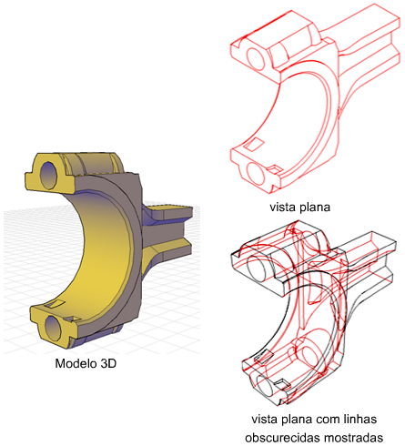

Com o comando GEOMPLANA, é possível criar uma representação 2D plana do modelo 3D projetado para o plano XY. Os objetos resultantes podem ser inseridos como um bloco ou salvos em um desenho separado. Esta função é útil para criar ilustrações técnicas.
O processo plano somente funciona em espaço do modelo. Inicie por configurar a vista que deseja, incluindo vistas ortogonais ou paralelas. Todos os objetos 3D na viewport do espaço do modelo são capturados. Portanto, coloque os objetos que você não deseja capturar em camadas que estejam desativadas ou congeladas.
Conforme você cria o bloco, pode-se controlar como as linhas ocultas são exibidas ajustando as configurações de Primeiro plano e as Linhas obscuras na caixa de diálogo Geometria plana. Para obter os melhores resultados com objetos de malha, desmarque a caixa Mostrar em Linhas obscuras para que as linhas ocultas não sejam representadas.
