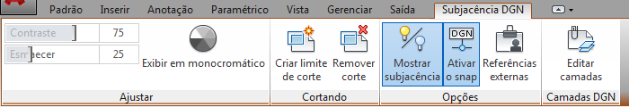

Altera as opções da exibição, corte, camada e osnap da subjacência DGN.
Quando você seleciona uma subjacência DGN em um desenho, a guia contextual Subjacência DGN é exibida na faixa de opções.
As seguintes opções são exibidas.
Controla o contraste e o efeito de esmaecimento da subjacência. Quanto maior o valor, mais cada pixel será forçado à sua cor secundária principal.
Controla a aparência da manipulação de estilos de linha. Quanto maior o valor, mais claro aparece a linha de trabalho na subjacência.
Exibe a subjacência em preto e branco.
Exclui o limite de corte.
Oculta ou exibe a subjacência.
Determina se o snap ao objeto está ativo para a geometria na subjacência DGN.
