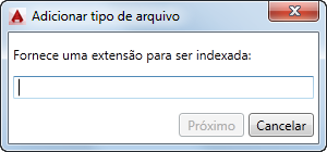

  3. Clique em Adicionar tipo de arquivo para abrir a caixa de diálogo Adicionar tipo de arquivo.
  4. Digite uma extensão de arquivo e clique em Avançar.

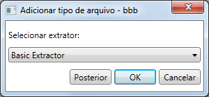

  5. Selecione um extrator adequado para o tipo de arquivo. O extrator padrão fornecido com o Autodesk Content Service é "Básico;" ele indexará estas propriedades se disponíveis.
    • Nome do arquivo
    • Data de criação
    • Data de modificação
    • Miniatura
  6. Clique em OK.
