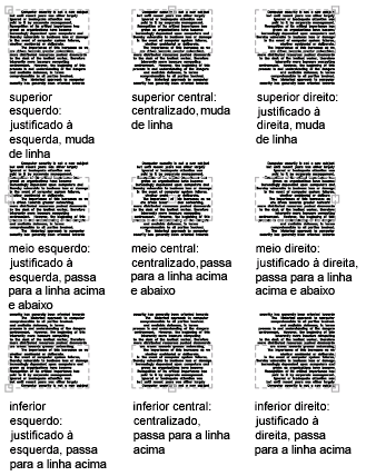

A justificação controla o alinhamento e o fluxo do texto em relação ao seu ponto de inserção. O texto é justificado pela esquerda e pela direita a respeito do retângulo limite que define a largura do texto. O texto flui do ponto de inserção, que pode estar no meio, no topo ou na parte inferior do objeto de texto resultante.
Há nove definições de justificação para texto de múltiplas linhas.
Se uma única palavra for mais longa que a largura do parágrafo, a palavra se estenderá além do limite do parágrafo.
