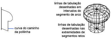

A densidade da malha gerada é controlada pelas variáveis de sistema SURFTAB1 e SURFTAB2. SURFTAB1 especifica o número de linhas de tabulação que são desenhadas na direção da revolução. Se a curva de caminho for uma linha, um arco, um círculo ou uma polilinha ajustada a spline, SURFTAB2 especifica o número de linhas de tabulação que são desenhadas para dividi-las em intervalos de tamanhos iguais. Se a curva de caminho for uma polilinha que não tenha sido ajustada a spline, as linhas de tabulação serão desenhadas nas extremidades dos segmentos de reta e cada segmento de arco será dividido no número de intervalos especificados por SURFTAB2.

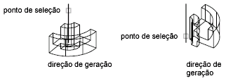

O ponto utilizado para selecionar o eixo de revolução afeta a direção da revolução. A malha no exemplo a seguir foi criada ao especificar um ângulo inicial de 0 graus e incluiu um ângulo de 90 graus.
