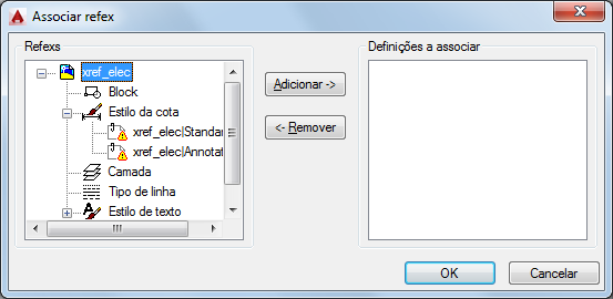

Mescla objetos nomeados dependentes de refex (como blocos, estilos de cota, camadas, tipos de linha e estilos de texto) com o desenho atual.
As seguintes opções são exibidas.
Relaciona as refex atualmente anexadas ao desenho. Selecionar uma refex (ao clicar duas vezes) exibe as definições de objeto nomeado na refex anexada.
Lista as definições de objeto nomeado dependentes de refex para associar ao desenho hospedeiro.
Move as definições de objeto nomeado selecionadas na lista de refex para a lista Definitions to Bind.
Move a definição de objeto nomeado dependente da refex selecionada na lista Definitions to Bind de volta para sua tabela de definições dependentes de refex.
