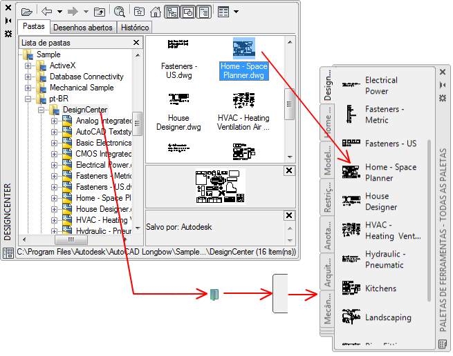

- Utilize o menu de atalho da paleta de ferramentas para criar uma paleta nova e vazia.
- Utilize um menu de atalho do DesignCenter para criar uma guia de paleta de ferramentas com conteúdo predefinido.

- Arraste desenhos, blocos e hachuras do DesignCenter. Os desenhos adicionados a uma paleta de ferramentas são inseridos como blocos quando arrastados até o desenho.
