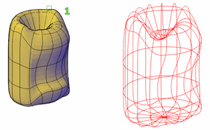

EXTARESTAS (_XEDGES) (comando)
Cria uma geometria de estrutura de arame das arestas de um sólido, superfície 3D, malha, região ou sub-objeto.
Pesquisa
Com o comando EXTARESTAS, você pode criar geometria de estrutura de arame extraindo todas as arestas dos objetos a seguir:
Mantenha pressionada a tecla Ctrl para selecionar faces, arestas e objetos de componente, repetindo se necessário. Objetos como linhas, arcos, splines ou polilinhas 3D, são criados ao longo das arestas dos objetos ou sub-objeto selecionados.
