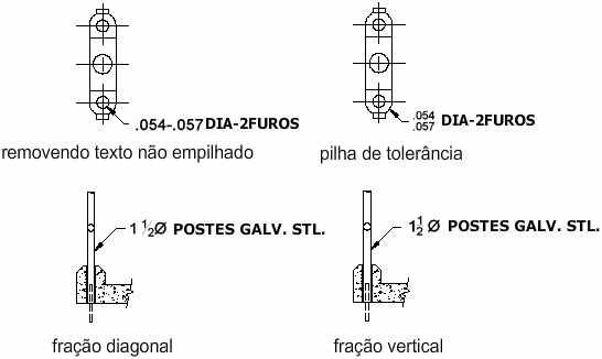

Os caracteres que representam tolerâncias ou frações podem ser formatados para estarem de acordo com várias normas.
O texto empilhado se refere a medições fracionárias aplicadas aos caracteres nos objetos de texto de múltiplas linhas e linhas de chamada múltipla.
Você utiliza caracteres especiais para indicar como o texto selecionado deve ser empilhado.
Por padrão, os caracteres numéricos inseridos antes e após a barra, o sinal de cerquilha ou o acento circunflexo serão automaticamente empilhados. Por exemplo, se você inserir 1#3 seguido de um caractere não numérico ou espaço, o resultado é 1/3.
O recursos de empilhamento automático somente se aplica aos caracteres numéricos imediatamente antes e depois da barra, da cerquilha e do circunflexo. Para o empilhamento da tolerância, os caracteres +, - e decimais também são automaticamente empilhados.
Para alterar as Propriedades de empilhamento, clique com o botão direito no texto empilhado e selecione Propriedades de empilhamento.
