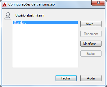

Caixa de diálogo Configurações de transmissão
Cria, modifica e exclui configurações de transmissão.
Lista de opções
As seguintes opções são exibidas.
Lista as configurações de transmissão.
Novo
Cria uma nova configuração de transmissão.
  • Nome da nova configuração de transmissão. Insira o nome da nova configuração de transmissão.
  • Com base em. Selecione uma configuração de transmissão existente a partir da qual a nova será criada.
Renomear
Renomeia a configuração de transmissão realçada atualmente.
Modificar
Exibe a caixa de diálogo Modificar configuração de transmissão, onde é possível especificar as opções do pacote de transmissão.
Excluir
Remove a configuração de transmissão realçada atualmente.
Importar
Em um contexto de conjunto de folhas, uma caixa de diálogo padrão para a seleção de arquivos é aberta, na qual você pode acessar um arquivo de dados de um conjunto de folhas (DST). Em seguida, surge a caixa de diálogo Importar configurações de transmissão, onde é possível especificar as configurações de transmissão que deseja importar.
Não se aplica ao AutoCAD LT.
