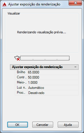

Caixa de diálogo Adjust Rendered Exposure
Define o brilho, contraste, meio tom e luz natural externa para a viewport atual ao renderizar.
Ajusta as configurações de exposição da renderização para a viewport atual, usando a saída renderizada mais recente como uma referência, sem a necessidade de precisar esperar por uma nova renderização.
Lista de opções
As seguintes opções são exibidas.
Caixa de diálogo Adjust Render Exposure
Brightness
(variável de sistema LOGEXPBRIGHTNESS)
Contraste
(variável de sistema LOGEXPCONTRAST)
Meios tons
(variável de sistema LOGEXPMIDTONES)
Luz natural externa
(variável de sistema LOGEXPDAYLIGHT)
Process Background
Especifica se o plano de fundo deve ser processado pelo controle de exposição no momento da renderização.
