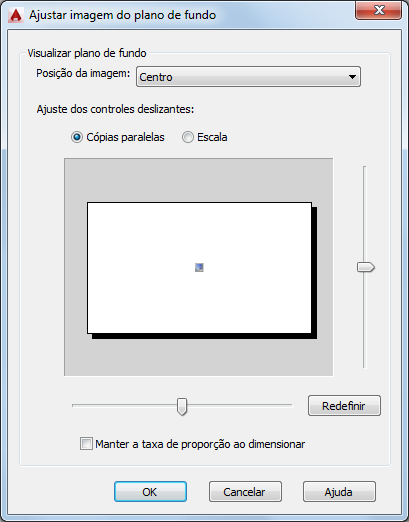

Controla opções para a imagem do plano de fundo aplicada a uma vista nomeada do espaço de modelo.
As seguintes opções são exibidas.
Determina a posição da imagem na vista nomeada.
Especifica o controle do deslocamento da imagem (indisponível se Stretch estiver selecionado como a posição da imagem).
Valores de deslocamento variam de -2000 a +2000 no eixo X ou Y.
Especifica a escala da imagem (indisponível se Stretch estiver selecionado como a posição da imagem).
Valores de escala variam de 0.1 a 10 no eixo X ou Y.
Se a opção Offset for escolhida, desloca a imagem verticalmente (o deslocamento Y). Se Scale for escolhida, ajusta a escala Y da imagem.
Se a opção Offset for escolhida, desloca a imagem horizontalmente (o deslocamento X). Se Scale for escolhida, ajusta a escala X da imagem.
Redefine as configurações de Offset ou Scale para os valores padrão.
Bloqueia os eixos X e Y.
Se Tile estiver selecionado e você alterar o deslocamento para que o retângulo do bitmap apareça fora do retângulo de projeção, o bitmap não será centralizado dentro da área do desenho quando você exibir a vista. Durante o emparelhamento, o deslocamento funciona como uma mudança de posicionamento e não como uma posição absoluta. Se o bitmap for exibido fora do retângulo de projeção, não será exibido em uma vista.
