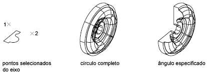

Axis Start Point
Especifica o primeiro ponto no eixo de revolução. A direção positiva do eixo vai do primeiro para o segundo ponto.
Axis Endpoint
Define o ponto final para o eixo da revolução.

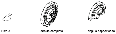

X (Axis)
Define o eixo positivo X do UCS atual como a direção do eixo positivo.
