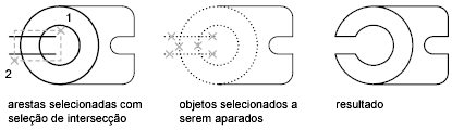

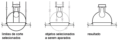

Um objeto pode ser um dos limites de recorte e um dos objetos a ser aparado. Por exemplo, na instalação de iluminação ilustrada, o círculo é uma aresta de recorte para as linhas de construção e está também sendo aparado.

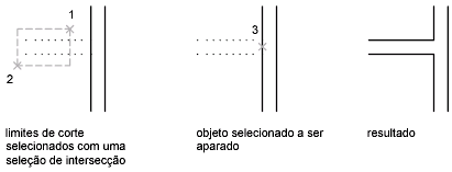

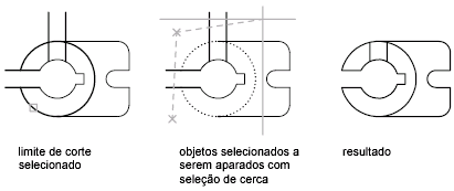

Quando você apara vários objetos, os diferentes métodos de seleção podem ajudá-lo a escolher os limites de recorte e objetos a serem aparados em cada momento. No exemplo seguinte, os limites de recorte são selecionados utilizando-se uma seleção por intersecção.
O exemplo seguinte utiliza um método de seleção de cerca para selecionar uma série de objetos a serem aparados.

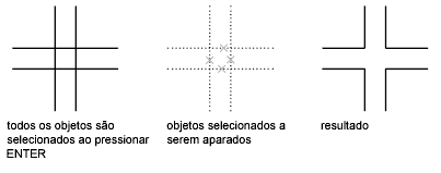

É possível aparar objetos pela interseção mais próxima com outros objetos. Ao invés de selecionar limites de recorte, pressione Enter. Então, quando você seleciona os objetos a aparar, os objetos mais próximos exibidos agem como limites de recorte. Neste exemplo, as paredes são aparadas de forma que elas se interceptem suavemente.

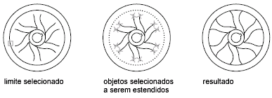

Estendendo objetos
O comando de extensão opera da mesma forma que o de aparagem. Você pode estender objetos de forma que eles terminem precisamente nas arestas de limite definidas por outros objetos. Neste exemplo, você estende precisamente as linhas até que toquem em um círculo, que é a aresta de limite.
Estender uma spline conserva a forma da parte original da spline, mas a parte estendida é linear e tangente à extremidade da spline original.
Nota: Você pode aparar objetos sem fechar o comando ESTENDER. Mantenha pressionada a tecla SHIFT ao selecionar os objetos a serem aparados. Quando a variável de sistema COMMANDPREVIEW estiver ativada, uma visualização interativa do resultado do comando é exibida.

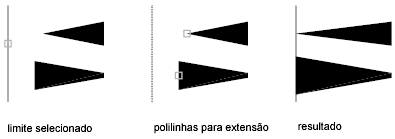

Aparar e estender polilinhas largas
Aparar polilinhas largas 2D e estender suas linhas de centro. As pontas das polilinhas sempre são quadradas. Aparando uma polilinha larga em um ângulo causa a extensão de partes do fim além da borda de corte.
Se você apara ou estende um segmento de polilinha cônica 2D, a largura da ponta estendida é corrigida para o formato cônico original para o novo ponto final. Se esta correção dá ao segmento uma largura de extremidade negativa, a largura da extremidade é forçada para 0.
