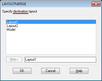

Especifique os layouts de origem a serem mesclados:
Selecione o layout de destino no qual deseja mesclar, ou insira um nome para o novo layout:
Uma versão da linha de comando, -LAYOUTMERGE, também está disponível. Os prompts são exibidos da seguinte forma:
Especifique layouts para mesclar ou [?]: layout1,layout2 Insira nomes de layout e/ou cartões curinga separados por vírgulas
Especifique layout de destino ou [?]<Modelo>: especifique um nome de layout existente ou insira um novo nome para criar um novo layout
Excluir layouts não utilizados? <Y>:
Cada layout mesclado terá uma vista correspondente salva no layout de destino e será marcado com um retângulo e um texto de identificação na camada DEFPOINTS.
Nota: IDs de manipulador de objeto são alterados para todos os objetos mesclados.
