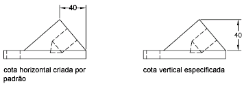

Você pode criar cotas utilizando somente os componentes horizontais ou verticais das localizações ou dos objetos especificados.
O programa aplica automaticamente a cota horizontal ou vertical de acordo com as origens de linhas de extensão que você especificou ou a localização onde foi selecionado um objeto; no entanto, você pode substituir isto ao criar a cota ao especificar que uma cota é horizontal ou vertical. Por exemplo, na ilustração a seguir, uma cota horizontal será desenhada por padrão, a não ser que você especifique uma cota vertical.
