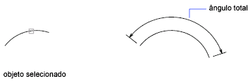

Total
Define o comprimento de um objeto selecionado especificando o comprimento total absoluto a partir da extremidade fixa. Total define o ângulo interno de um arco selecionado como sendo o ângulo total especificado.
Total Length
Estende o objeto até o valor especificado a partir do ponto final mais perto do ponto selecionado.
Angle
Define o ângulo interno do arco selecionado.
