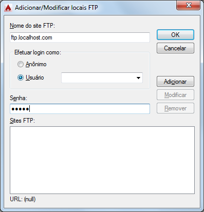

Caixa de diálogo Add/Modify FTP Locations
Define os sites FTP nos quais você pode navegar em caixas de diálogo padrão de seleção de arquivos.
Para pesquisar os sites adicionados, selecione FTP na lista de locais da caixa de diálogo padrão de seleção de arquivo.
Para acessar a caixa de diálogo Adicionar/Modificar locais FTP, em uma caixa de diálogo padrão de seleção de arquivo, selecione Ferramentas Adicionar/Modificar locais FTP.
Lista de opções
As seguintes opções são exibidas.
Name of FTP Site
Especifica o nome do site para o local FTP (por exemplo, ftp.autodesk.com).
Log On As
Especifica se o logon ao site FTP deve ser efetuado de forma anônima ou com um nome de usuário específico.
Anonymous
Efetua logon no site FTP como usuário anônimo. Se o site FTP não permitir logons anônimos, selecione User e insira um nome de usuário válido.
User
Efetua logon no site FTP utilizando o nome de usuário especificado.
Password
Especifica a senha a ser utilizada para efetuar logon no site FTP.
Add
Adiciona um novo site FTP à lista de locais FTP disponíveis na caixa de diálogo padrão de seleção de arquivo.
Modificar
Modifica o site FTP selecionado para utilizar o nome do site, a senha e o nome de logon especificados.
Remove
Remove o site FTP selecionado da lista de locais FTP disponíveis na caixa de diálogo padrão de seleção de arquivos.
FTP Sites
Relaciona os sites FTP disponíveis na lista Places em todas as caixas de diálogo padrão de seleção de arquivos.
URL
Exibe o URL para o site FTP selecionado.
