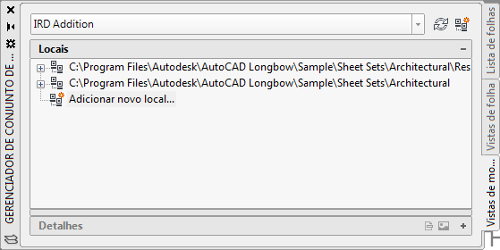

Caixa de diálogo Localizações de desenho de recurso
Exibe uma lista de pastas disponíveis para o conjunto atual de folha.
É possível adicionar e remover locais de pastas para controlar quais arquivos de desenho estão disponíveis para o conjunto atual de folhas.
Lista de opções
As seguintes opções são exibidas.
Add
Exibe a caixa de diálogo padrão de seleção de arquivo Procurar pela pasta, onde é possível adicionar um local de pasta na lista.
Excluir
Remove a pasta selecionado da lista.
