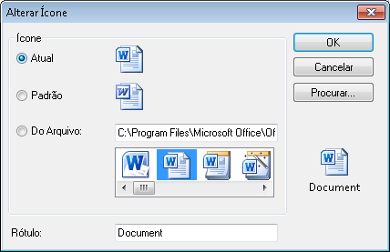

Caixa de diálogo Alterar ícone
Altera o ícone que representa um objeto incorporado ou vinculado em um desenho.
Lista de opções
As seguintes opções são exibidas.
Icon
Especifica um ícone para representar um objeto incorporado ou vinculado.
Current
Especifica o ícone selecionado atualmente.
Default
Especifica o ícone padrão para o aplicativo de origem.
Do arquivo
Especifica um ícone de um arquivo (os tipos válidos incluem EXE, DLL e ICO).
Label
Especifica um título para o ícone. O tipo de arquivo é exibido, a menos que você especifique o contrário.
Procurar
Exibe a caixa de diálogo Procurar (uma caixa de diálogo padrão de seleção de arquivo), na qual você pode selecionar um ícone de um arquivo.
