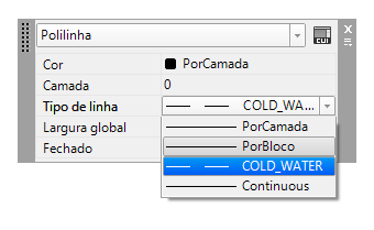

Criar um tipo de linha dashed cold water
Após especificar os nomes do arquivo e do tipo de linha e a descrição, selecione os pontos para mostrar os pontos inicial e final para definição da linha:
Selecione a linha e os objetos de texto a serem usados para definir o tipo de linha:
O tipo de linha foi carregado e está pronto para ser utilizado:
