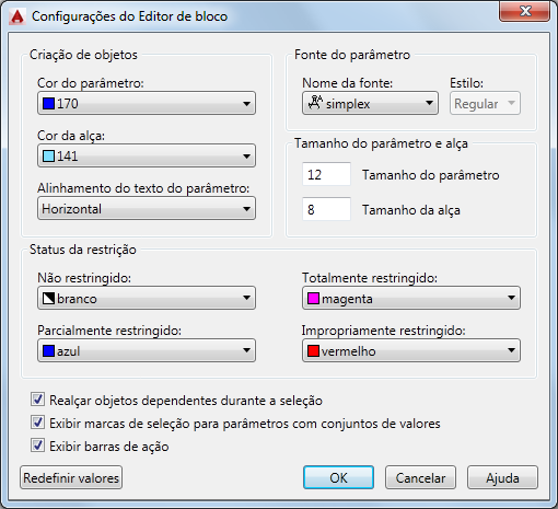

caixa de diálogo Configurações do editor de bloco
Altera a cor, texto, alça, restrição e outras configurações de exibição para o Editor de bloco.
Controla as configurações de ambiente do Editor de bloco.
Lista de opções
As seguintes opções são exibidas.
Criação de objetos
Controla a cor do parâmetro e objetos de alça e especifica a orientação do texto do parâmetro.
Cor do parâmetro
Define a cor dos parâmetros no Editor de bloco.
(variável de sistema BPARAMETERCOLOR)
Cor da alça
Define a cor das alças no Editor de bloco.
(variável de sistema BGRIPOBJCOLOR)
Alinhamento do texto do parâmetro
Força o texto exibido para os parâmetros da ação e para os parâmetros de restrição no Editor de bloco a aparecer na horizontal.
(variável de sistema BPTEXTHORIZONTAL)
Fonte do parâmetro
Define a fonte para os objetos de autoria.
Nome da fonte
Define a fonte usada para parâmetros e ações no Editor de bloco.
(variável de sistema BPARAMETERFONT)
Estilo da fonte
Especifica a formatação dos caracteres para os objetos de autoria, com o itálico, negrito ou normal.
Tamanho do parâmetro e da alça
Controla o tamanho dos objetos de parâmetro e alça.
Define o tamanho do texto e recursos do parâmetro no Editor de bloco em relação à exibição na tela.
(variável de sistema BPARAMETERSIZE)
Tamanho da alça
Define o tamanho de exibição das alças personalizadas no Editor de bloco em relação à exibição na tela.
(variável de sistema BGRIPOBJSIZE)
Status da restrição
Especifica as sobreposições de cor para objetos no Editor de bloco para exibir o status da restrição.
Irrestrito
Define a cor dos objetos não restringidos.
Parcialmente restrito
Define a cor dos objetos parcialmente restringidos.
Completamente restrito
Define a cor dos objetos totalmente restringidos.
Impropriamente restrito
Define a cor dos objetos sobre-restringidos.
Realçar objetos dependentes durante a seleção
Realça automaticamente todos os objetos que são dependentes nos objetos de autoria no momento selecionados. Utilize esta opção quando precisar confirmar ou alterar objetos dependentes.
Exibe marcas de revisão para parâmetros com conjuntos de valores
Controla se marcadores de definição de valor são ou não exibidos para referências de bloco dinâmico.
(variável de sistema BTMARKDISPLAY)
Exibir barras de ação
Indica se barras de ação ou os objetos de ação herdados são exibidos no Editor de bloco.
(variável de sistema BACTIONBARMODE)
Redefinir valores
Redefine as configurações do Editor de bloco para os valores padrão.
