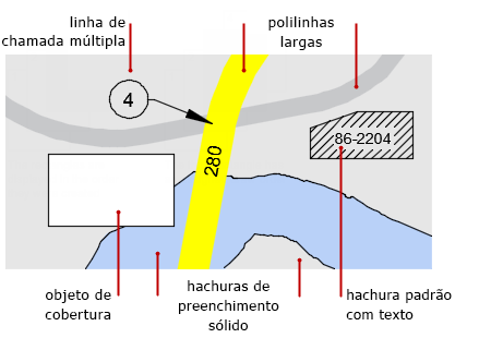

Você pode controlar os objetos sobrepostos que abrangem uma área, como objetos com linhas espessas, polilinhas largas, hachuras e preenchimentos, anotação e imagens. Por exemplo, o mapa a seguir inclui diversos tipos de objetos sobrepostos. Obviamente, a ordem na qual os objetos são exibidos e plotados é importante.
Em geral, é recomendável exibir e plotar objetos de anotação na frente de outros objetos, e hachuras e preenchimentos atrás deles. Os objetos de cobertura são destinados a fornecer uma área em branco para adicionar texto sem alterar os objetos abaixo.
