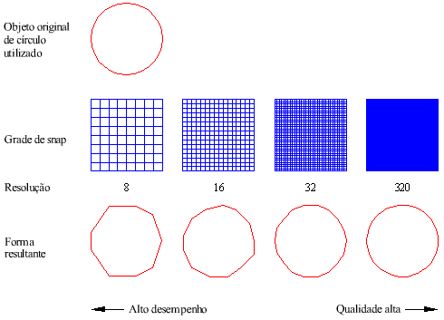

Valores de resolução
Os valores de resolução mais altos criam formas mais precisas das representações da geometria selecionada. No entanto, valores de resolução maiores criam formas que contêm mais dados de coordenadas e demanda uma carga de processamento maior durante o processo de regeneração no AutoCAD. Ao contrário da resolução menor, que cria formas menos precisas, mas que são processadas mais rapidamente no AutoCAD. É possível experimentar diferentes valores de resolução para encontrar o equilíbrio entre o desempenho e a precisão que melhor atenderem às suas necessidades. Observe que o valor de resolução é arredondado para o mais próximo do fator 8 e não pode exceder a 32.767. O gráfico a seguir mostra como o fator resolução afeta a aparência da forma resultante:
