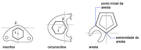

Os polígonos podem ser utilizados para desenhar triângulos, quadrados, pentágonos, hexágonos e outras figuras multilaterais.
As ilustrações a seguir mostram polígonos criados de três métodos: inscrição, circunscrição e aresta. Em cada caso, dois pontos são especificados.
