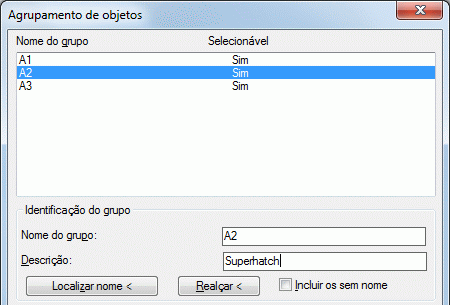

Modificando uma super-hachura
Objetos de super-hachura são agrupados por meio de grupos não nomeados. Ou seja, não são associativos. Se você deseja modificar um único objeto que faz parte de uma super-hachura, é possível utilizar o comando GRUPO para desativar a seleção de grupo, como segue:
1) Inicie o comando GRUPO.
Comando: GRUPO
2) Certifique-se de que a caixa de seleção Incluir grupos não nomeados esteja selecionada.
3) Selecione o grupo. Observe que "super-hachura" aparece no campo de descrição dos grupos criados pelo comando SUPERHATCH.
4) Clique em Selecionável.
5) Clique em OK.
Agora, cada um dos objetos pode ser modificado separadamente.
