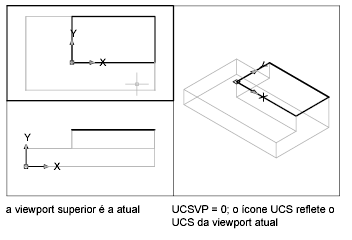

O exemplo é ilustrado nas figuras a seguir. A primeira figura mostra a viewport isométrica que reflete o UCS da viewport superior esquerda ou superior, que está atual.

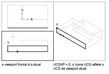

A segunda figura mostra a alteração que ocorre quando a viewport inferior esquerda ou frontal é definida como atual. O UCS na viewport isométrica é atualizado para refletir o UCS da viewport frontal.
