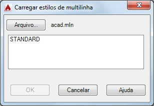

Carrega um estilo de multilinha de um arquivo MLN.
O nome do arquivo padrão é acad.mln. Se acad.mln não existir ou existir for localizado, clique em Arquivo para especificar outro arquivo ou a localização de arquivo.
As seguintes opções são exibidas.
Exibe uma caixa de diálogo de seleção de arquivo padrão na qual você pode localizar e selecionar outro arquivo de biblioteca de multilinha.
Relaciona os estilos de multilinha disponíveis no arquivo de biblioteca atual.
