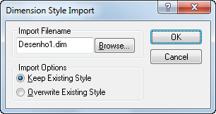

Caixa de diálogo Opções
As seguintes opções são exibidas:
Import Filename Especifica o arquivo de texto ASCII a ser importado. Por padrão, o arquivo que possua uma extensão DIM deverá estar no formato gerado pela Express Tool DIMEX. Todos os estilos de cota no arquivo selecionado são importadas para o desenho atual. Os estilos de texto também são importados.
Import Options Inclui o Manter estilo existente, para manter o estilo de cota no desenho atual e o Substituir estilo existente para substituir os estilos no desenho atual. A opção Manter o estilo existente ignora o estilo de nome semelhante que está sendo importado; Substituir estilo existente usa o estilo de nome semelhante que está sendo importado.o existente utiliza o estilo da mesma forma que está sendo importado.
