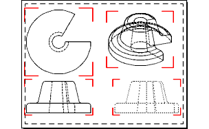

ATUALIZARVISTA (_VIEWUPDATE) (comando)
Atualiza as vistas de desenho que se tornam obsoletas porque o modelo de origem foi alterado.
Pesquisa
Quando a Atualização automática está desativada, as vistas de desenho desatualizadas são realçadas por marcadores vermelhos nos cantos da borda da vista.
Depois que a execução do comando é concluída, o prompt "n view(s) updated successfully" é exibido.
Os prompts a seguir são exibidos.
Selecione a vista para atualizar
Especifica a vista a ser atualizada. Esta solicitação será repetida até você pressionar a tecla Enter. Ainda que a opção Tudo não esteja incluída no prompt, é possível inserir tudo para selecionar todas as vistas dentro do layout atual.
