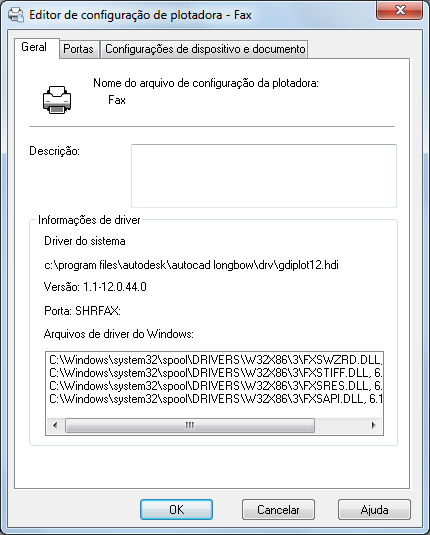

Guia Geral (Editor de configuração de plotadora)
Contém informações básicas sobre o arquivo de configuração de plotadora (PC3).
É possível adicionar ou modificar as informações na área Descrição. O restante da guia é somente leitura.
Lista de opções
As seguintes opções são exibidas.
Nome do arquivo de configuração de plotagem
Exibe o nome do arquivo atribuído no Assistente para adicionar plotadora.
Descrição
Exibe as informações sobre a plotadora a serem incluídas.
Driver Information
Exibe as seguintes informações:
  • Tipo (pertencente ou não ao sistema), nome, modelo e localização do driver de plotadora
  • Número da versão do arquivo de driver HDI (arquivos de drivers específicos do produto especializado)
  • Nome UNC do servidor de rede (caso a plotadora esteja conectada a um servidor de rede)
  • Porta de E/S (caso a plotadora esteja conectada localmente)
  • Nome da impressora do sistema (caso a plotadora configurada seja a impressora do sistema)
  • Nome e localização do arquivo PMP (Parâmetros do modelo de plotagem) — caso haja um arquivo PMP anexado ao arquivo PC3
