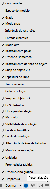

Defina a variável de sistema COORDS como 0 para exibição estática, 1 para exibição dinâmica ou 2 para exibição de distância e ângulo.
Nota: Exibir coordenadas não é exibido na barra de status por padrão. Para exibir as coordenadas na barra de status, selecione Coordenadas com o botão Personalização da barra de status.
