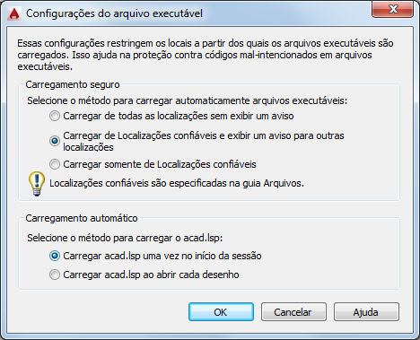

Caixa de diálogo Configurações de arquivo executável
Fornece opções para controlar como os arquivos que contêm código executável são carregados.
Métodos de acesso
Caixa de diálogo Opções, guia Sistema
Lista de opções
As seguintes opções são exibidas.
Carregar de todas as localizações sem a exibição de um aviso
Carrega arquivos executáveis sem aviso. Esta opção mantém o comportamento herdado, mas não é recomendável. (Variável de sistema SECURELOAD)
Carregar de Localizações confiáveis e exibir um aviso para outras localizações
Carrega arquivos executáveis somente se eles estiverem nas localizações confiáveis especificadas. Exibe um aviso durante a solicitação de carregamento de arquivos executáveis que não estão nas localizações confiáveis. (Variável de sistema SECURELOAD)
Carregar somente de Localizações confiáveis
Permite que arquivos executáveis sejam carregados somente se estiverem nas localizações confiáveis especificadas. (Variável de sistema SECURELOAD)
Carregar o acad.lsp uma vez no início da sessão
Especifica se o arquivo acad.lsp é carregado uma vez, quando o primeiro desenho é aberto em uma sessão. (variável de sistema ACADLSPASDOC)
Carregar o acad.lsp ao abrir cada desenho
Especifica se o arquivo acad.lsp é carregado sempre que um desenho é aberto na sessão. (variável de sistema ACADLSPASDOC)
Nota: Todas as opções são desabilitadas quando o aplicativo é iniciado com a chave /safemode. No entanto, ainda é possível alterar as configurações das variáveis de sistema SECURELOAD e ACADLSPASDOC na linha de comando.
