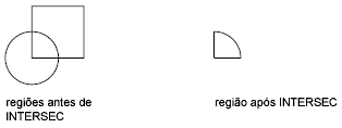

Com INTERSEC, você pode criar um sólido 3D de um volume comum de dois ou mais sólidos, superfícies ou regiões 3D existentes. Se selecionar uma malha, poderá decidir convertê-la em um sólido ou superfície antes de concluir a operação.
É possível efetuar a extrusão de perfis 2D e, em seguida, efetuar a interseção para criar, de forma eficiente, um modelo complexo.
O conjunto de seleção pode conter regiões, sólidos e superfícies situados em qualquer número de planos arbitrários. O INTERSEC divide o conjunto de seleção em subconjuntos e testa as interseções em cada subconjunto. O primeiro subconjunto contém todos os sólidos e superfícies do conjunto de seleção. O segundo subconjunto contém a primeira região selecionada e todas as regiões coplanares subsequentes. O terceiro subconjunto contém a região seguinte, que não é coplanar com a primeira e todas as regiões coplanares subsequentes e assim por diante, até que todas as regiões pertençam a um subconjunto.
