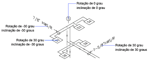

O ângulo de inclinação determina a inclinação do texto para frente ou para trás. O ângulo representa o deslocamento de 90 graus.
A inserção de valores entre -85 e 85 inclina o texto. Um ângulo de inclinação positivo inclina o texto para a direita. Um ângulo de inclinação negativo inclina o texto para a esquerda.

  3. Em Efeitos, insira um ângulo entre -85 e 85 na caixa Ângulo oblíquo.
    Um valor positivo inclina o texto para a direita. Um valor negativo inclina o texto para a esquerda.
