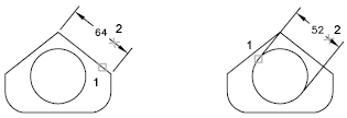

Você pode criar cotas paralelas às localizações ou aos objetos especificados.
Nas cotas alinhadas, a linha de cota é paralela às origens de linha de extensão. A ilustração mostra dois exemplos de cotas alinhadas. O objeto é selecionado (1) e a localização da cota alinhada é especificada (2). As linhas de extensão são desenhadas automaticamente.
