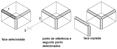

Copiar uma face
É possível duplicar a face de um objeto sólido 3D utilizando a opção copiar do comando EDITARSOLIDO. As faces selecionadas são copias como regiões ou corpos.
Excluir uma face
Se você especificar dois pontos, o primeiro ponto é usado como um ponto base e uma única cópia é colocada relativa ao ponto base. Se você especificar um único ponto e a seguir pressiona Enter, o ponto de seleção original é utilizado como ponto base. O próximo ponto é o ponto de deslocamento.
