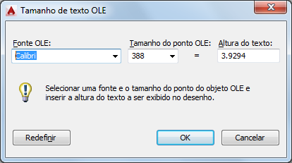

Caixa de diálogo OLE Text Size
Mapeia o tamanho do ponto de uma das fontes em um objeto OLE para uma altura de texto em um desenho.
O objeto OLE é redimensionado automaticamente para acomodar o tamanho do texto.
Lista de opções
As seguintes opções são exibidas.
OLE Font
Exibe uma lista das fontes usadas no objeto OLE.
OLE Point Size
Exibe uma lista dos tamanhos de ponto disponíveis para a fonte selecionada.
Text Height
Define a altura do texto para a fonte no tamanho de ponto selecionado.
Reset
Restaura o objeto OLS ao tamanho que tinha quando foi inserido no desenho.
