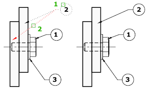

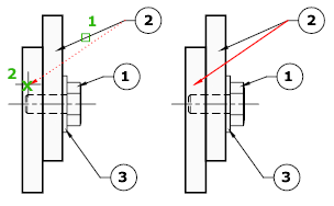

Adicionar linha de chamada
Adiciona uma linha de chamada em um objeto de linha de chamada múltipla selecionado. A nova linha de chamada é adicionada à esquerda da linha de chamada múltipla selecionada na direita, dependendo da localização do cursor.
Remover linha de chamada
Remove uma linha de chamada em um objeto de linha de chamada múltipla selecionado.
