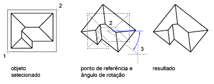

Rotacionar um objeto ao arrastar
Arraste o objeto em torno do ponto de base e especifique um segundo ponto. Use o modo Orto, rastreamento polar, ou snaps ao objeto para uma maior precisão.
Por exemplo, você pode rotacionar a visualização do plano de uma casa ao selecionar objetos (1), especificar um ponto base (2), e especificar um ângulo de rotação ao arrastar para outro ponto (3).

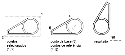

Rotacionar um objeto para um ângulo absoluto
Com a opção Referência, você pode rotacionar um objeto para alinhá-lo para um ângulo absoluto.
Por exemplo, para rotacionar parte da ilustração para que as bordas diagonais girem 90 graus, você seleciona os objetos a serem rotacionados (1,2), especifica um ponto base (3), e insere a opção Referência. Para o ângulo de referência, especifique os dois pontos finais da linha diagonal (4,5). Para o novo ângulo, insira 90.
