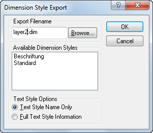

Caixa de diálogo Opções
As seguintes opções são exibidas:
Export Filename Cria e abre um arquivo de texto ASCII com uma extensão DIM. Insira o nome do arquivo ou selecione Procurar para localizar o arquivo.
Available Dimension Styles Seleciona os estilos de cota para gravar para o arquivo ASCII. Os estilos de cota atuais são exibidos. Cada estilo selecionado é gravada no arquivo indicado no grupo Nome do arquivo de exportação.
Text Style Options Salva todas as informações de estilo de texto de cota ou o nome do estilo de texto somente para o arquivo ASCII.
